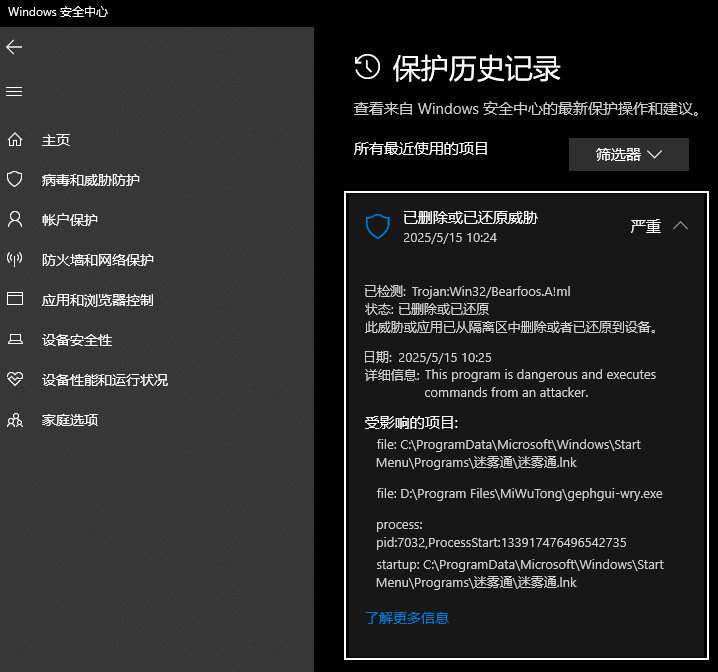

奇了怪了,昨天安装、已运行过的V5.0.8刚刚被自动隔离。。。
还原后对安装文件夹扫描,“当前没有威胁”,逗你玩?

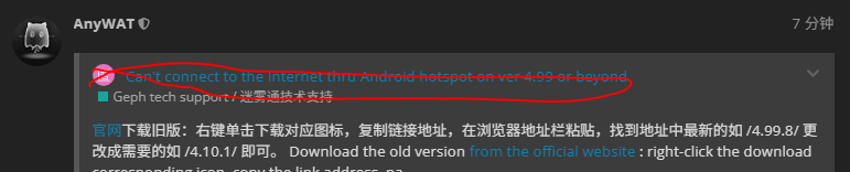

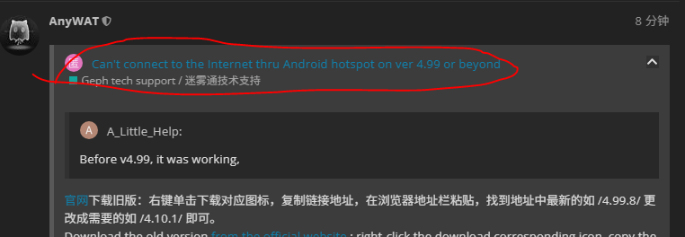

我的最新版本安装不了,显示有病毒。怎么下载以前的版本啊:frowning_with_open_mouth:
点击你楼上的。。。
感谢感谢:pray::pray:
