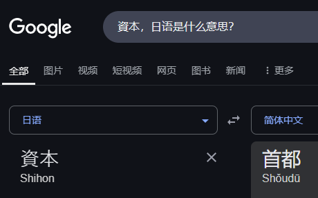

如果说在資本(日语,想要中文的话自己翻译)的底下,那我就能访问,中南海的话貌似不太可能,那样的话封闭性很严

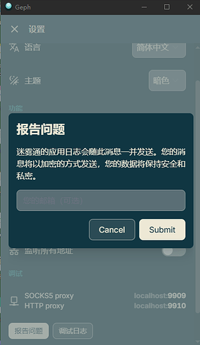

可以把调试日志发到 support@geph.io (不要用墙内邮箱发!)
或者私信发给迷霧通作者 @nullchinchilla
迷霧通v5客户端也能一键报错,但我不确定它能不能在应用内给你回复
客服邮箱在https://geph.io/ 页面最下方
如果你决定要发邮件,请务必亲自确认我告诉你的support@geph.io 不是钓鱼地址
我说的就是这个

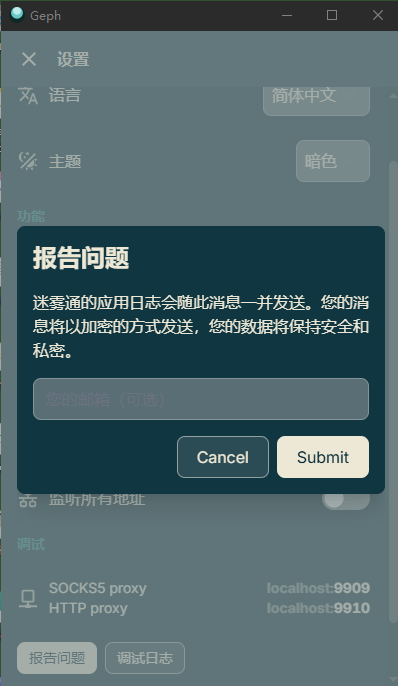

不管点取消还是提交都会弹出提交成功,这是个bug
从日志来看,确实都会尝试提交,但未必成功,与服务器建立加密连接是先决条件
如果连出口服务器列表都无法获取,那就应该用其他途径报错
