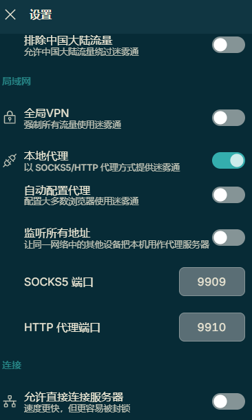

迷雾通的设置截图。。。
不会是运行在默认的VPN模式?断开VPN即断网(除了VPN自身的待命连接)?换到代理模式,墙内立马正常。。。
免费限速竟然运行在全局VPN、自动配置代理(即系统代理)。。。自找不痛快?
貌似最佳:运行代理模式,配合爬墙神器——浏览器代理扩展,尤其是免费限速。。。可同时正常运行N个端口不同的代理软件。。。
设置如下图:图形模式下,只勾选“本地代理”,其它任何可选项均取消勾选,即图形(非系统)代理模式

按照敝人的迷雾通(代理而非VPN模式的)设置(2楼截图),使用浏览器代理扩展。。。对于免费限速,好钢用在刀刃上;
对于老舅机器,得更进一步,(任务管理器,启动,右键迷雾通,)禁用迷雾通(图形模式)的开机自启,(右键开始,计算机管理,任务计划程序,任务计划程序库,右键迷雾通,)结束、禁用其计划任务,使用批处理的命令行代理模式,轻装上阵。。。
需要代理的应用,尽量在其内部设置代理。浏览器之外的分流,添加仅仅转换端口的后置代理,如V2rayN、Nekobox、Throne 此后的迷雾通貌似非常稳定,Plus 随时高速。。。

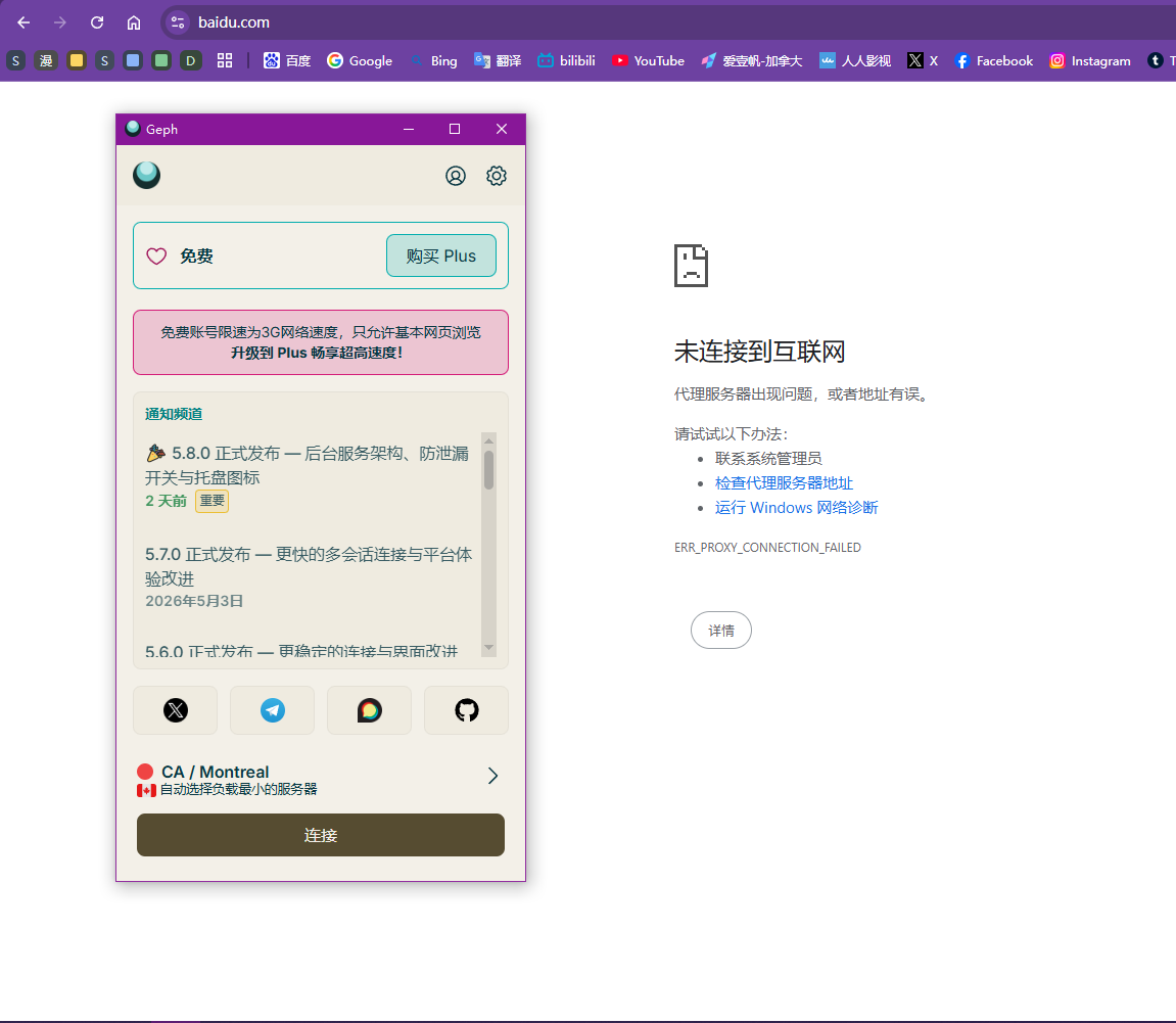

我也是这样,而且我只打开了本地代理开关。我的电脑比较旧,我也没有电脑知识,所以禁用完开机自启动也不敢再做别的了。目前还是断开VPN连内网都连不上。

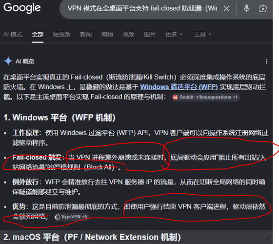

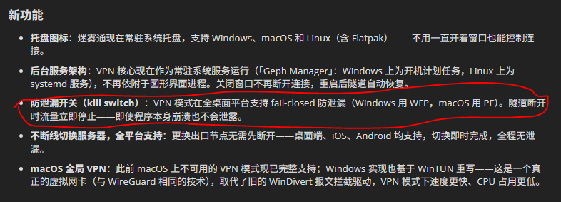

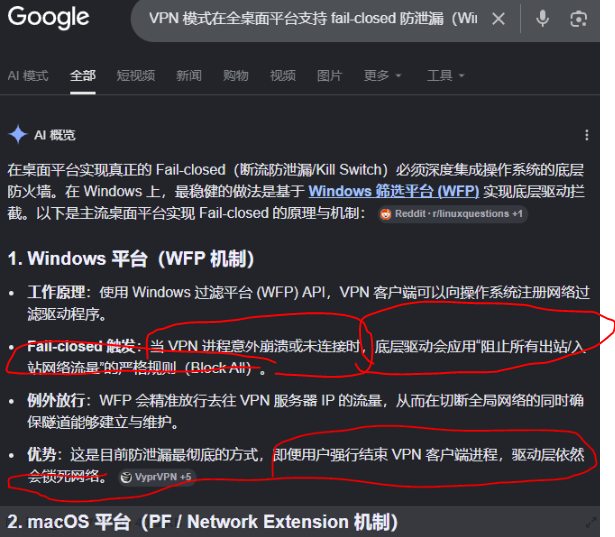

又何来的
何况:
不知道以后更新时能不能设置一个开关可以服务一下我这种傻瓜用户。另外我记得5.7以前每次都要以管理员身份运行,怎么5.8就不需要了
胡说。。。除非是VPN模式?
确实是这样,我平时开全局和自动配置代理,刚才这两个全关了试了一下,还是断VPN=断网
浏览器内需要代理扩展配合,仍旧正常爬墙。。。但系统网络(内网)已正常。。。
矛盾不?
