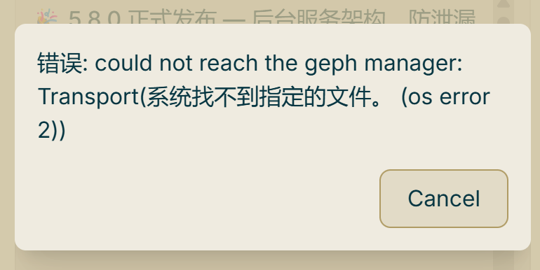

Error2 系统找不到指定文件
如标题,Geph突然could not reach the geph manager:Transport
如何解决
重新安装暂时解决,猜测是电脑自动杀毒删除部分文件
貌似Win系统,啥杀毒?到底是删除了迷雾通所在文件夹下的 geph5.exe 文件,还是删除或关闭了迷雾通的计划任务?

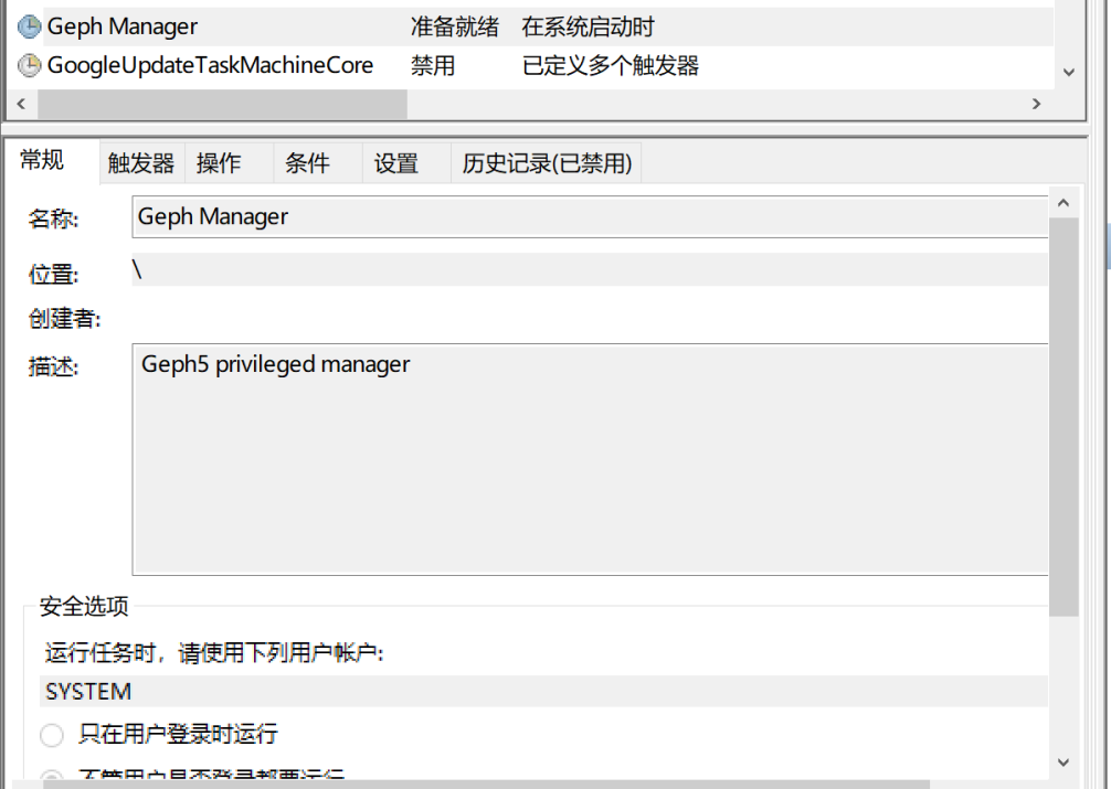

更大的可能是停止或删除了计划任务,计算机管理手动启动一下即可。。。
莫非爬墙的天敌——国产的所谓杀毒?
计划任务的开与关:
关——断开、退出迷雾通,计算机管理,右键,结束、禁用迷雾通计划任务。
开——计算机管理,右键,启用、运行迷雾通计划任务。再启动迷雾通图形模式或官方命令行,代理、VPN模式均可。
批处理命令行无需计划任务,只能代理模式。
答案——
管理员DOS窗口,迷雾通文件夹:geph5 register-manager

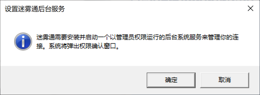

非管理员安装的官网V5.8.1/0版,无管理员权限却没弹窗提示,github 上的V5.8.2有提示了。。。没有解决问题,重启还是木有。。。

非管理员安装?(貌似V5.8.1/2增加的弹窗?仅授权一次有效?)
管理员DOS窗口,注册一下即可?
V5.8的安装、自动建立计划任务、VPN模式开启虚拟网卡,需要管理员权限。。。

想起来了。。。不会是连接不上,“结束进程树”了。。。刚开始V5.8.0想终止用户界面及相关框架进程,干过一回。。。
V5.8.0开始,迷雾通不能“结束进程树”,否则,计划任务崩溃。。。得再次注册或安装

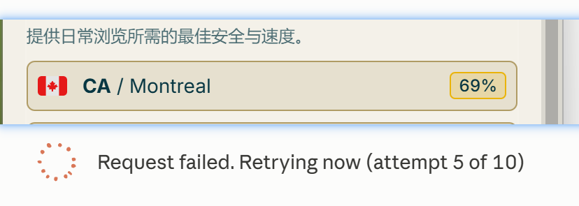

ip连上了,但好像跟没连上也没区别

为毛非用此拥挤节点?免费用户?限速免费,不要VPN、系统代理,采用浏览器代理扩展,好钢用在刀刃上。。。
连不上,断开(或需注销迷雾通管理器,删除后再注册),删除C:\ProgramData\geph\cache 文件夹下较大的二文件后再来。。。
因为claude对于ip频繁变动的账号会容易封号······尤其是换国家的
付费用户,不过最早是免费用户,付费以后还是继续用的这个ip
