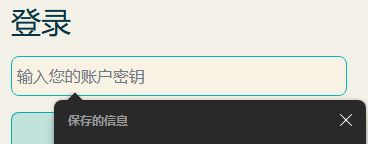

貌似密钥输入栏有历史记录?

1、输入时鼠标移到输入框,键盘方向键向下一击?

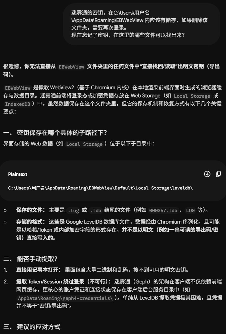

密钥在C:\Users\用户名\AppData\Roaming\EBWebView(删除该文件夹,需要再次登录)内应该有储存,可惜码盲。。。
