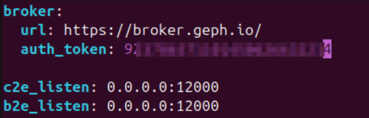

gephgui-wry-master 前端根据文档正确安装启动,后端死活起不来。后端使用的geph5-master,也是在Ubuntu环境下安装的使用deploy-exit.sh安装的, geph5-exit是根据脚本的链接提前下载放到指定目录下的,脚本正常完成,使用service geph5-exit start运行,一直起不来。geph5-exit --config /etc/geph5-exit/config.yaml运行,一直报被占用。端口都改了,也确认没有占用端口。

你确定 c2e_listen 和 b2e_listen 应该使用相同的端口吗?
WIN下是不可以,并不支持混合端口。楼主不是参照: GEPH5命令行使用方法(Linux)
出口节点连接处理
出口节点处理两种类型的传入连接:
  1. 直接客户端连接 (c2e):
  • 监听 c2e_listen 配置中指定的地址
  • 使用 ASN 查找执行基于国家/地区的过滤
  • 使用 Mizaru2 盲签名对客户端进行身份验证
  1. 桥接连接 (b2e):
  • 监听 b2e_listen 配置中指定的地址
  • 使用 PicoMux 多路复用器处理多个数据流
  • 通过 b2e_process 处理桥接连接
