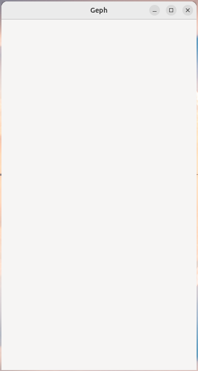

ubuntu24.04打开geph界面一片空白

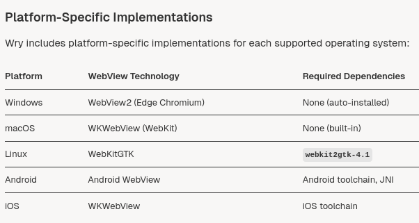

WIn 或其它系统采用WebView2 框架的,需要更新框架,贵系统呢?
九成以上也是WebView2

如Win,运行迷雾通所在文件夹下的诸如MicrosoftEdgeWebview2Setup 来更新WebView2
只有windows用的是WebView2

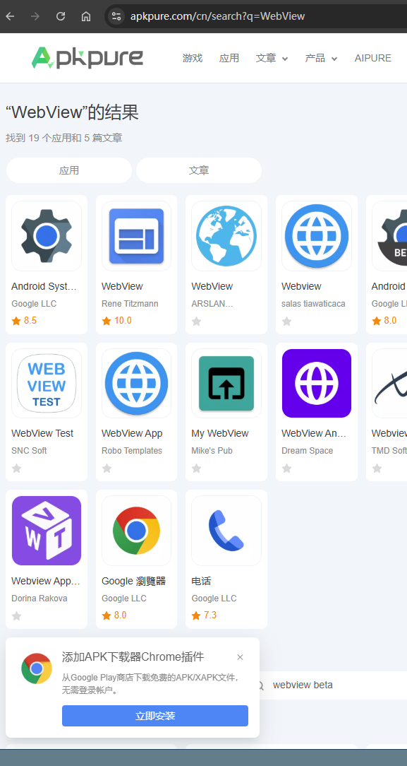

有没有linlux的安卓设备可用的驱动呢?
安卓WebView ?除了谷歌市场还有 https://apkpure.com/cn/search?q=WebView

抱歉,我还以为你用的就是gephgui-wry,看来你是从官网主页下的Linux amd64 (flatpak)?

我刚安装了deb版本然后用终端打开gephgui-wry,还是一片空白,但是终端里显示了如下的错误
我怀疑是显卡驱动的问题,有人更新了NVidia驱动后就好了https://askubuntu.com/questions/1494477/what-does-this-webkit-problem-indicate-how-do-i-fix-it-on-ubuntu-22-04-3-lts#1498375
截图下方的那几条WARN是前后端之间的本地连接问题,geph的网络连接成功后这类WARN就会消失、断开后就重现,算是个小bug吧?
可以试试(估计没用)
GDK_BACKEND=x11 ./gephgui-wry
GDK_BACKEND=wayland ./gephgui-wry

我试着用gephgui-wry --config开启,也还是不好使,出现一堆geph5_client::broker::fronted_http,网页还是打不开
每次启动都提示这个
换好几个显卡驱动也不好使,桌面系统gdm3和lightdm也都试了,都不好使,服了
