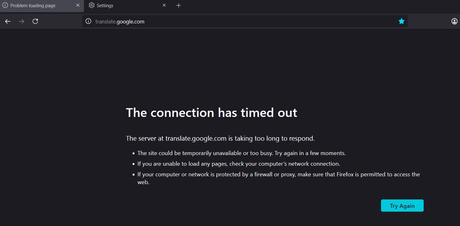

为啥显示有链接,实际连不上

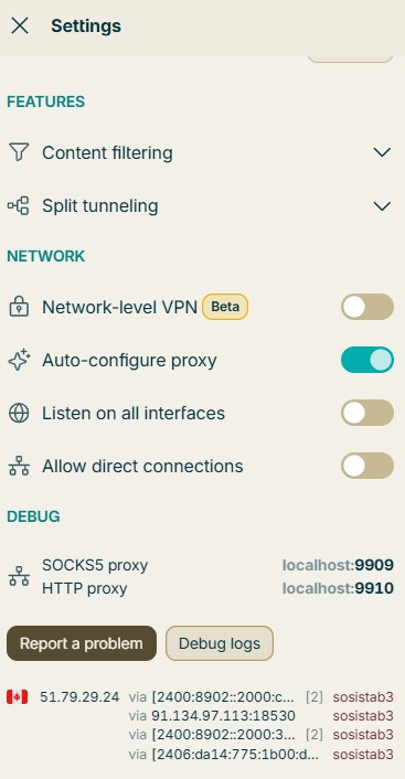

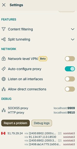

如题。显示是连接成功但把火狐代理设为9909和9910都不行,清理缓存也不行。v5.7.1 ,win11

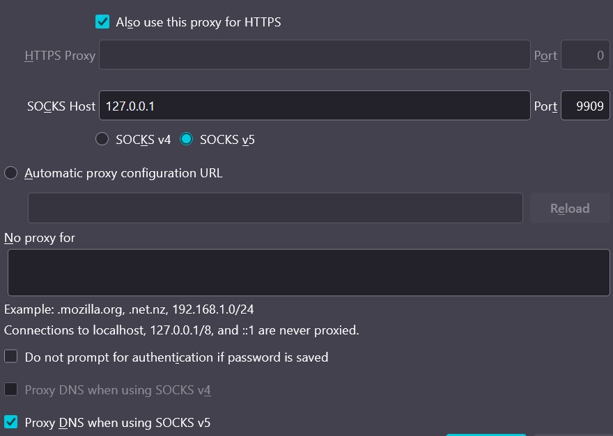

截图迷雾通设置、火狐设置。。。
请注意,设置使用 SOCKS v5 时代理 DNS 很重要。
晚上刚才10:55 socks和http都好了。下午换http代理也不行。

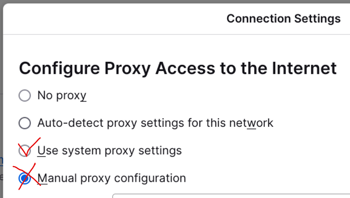

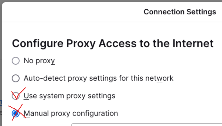

1、迷雾通的默认勾选项,其实就是自动设置并开启了系统代理(自己去系统网络设置看看,此时使用的9910代理),此时火狐启用系统代理即可。
2、要么,取消勾选(迷雾通需断开重连),手动设置火狐的代理。。。

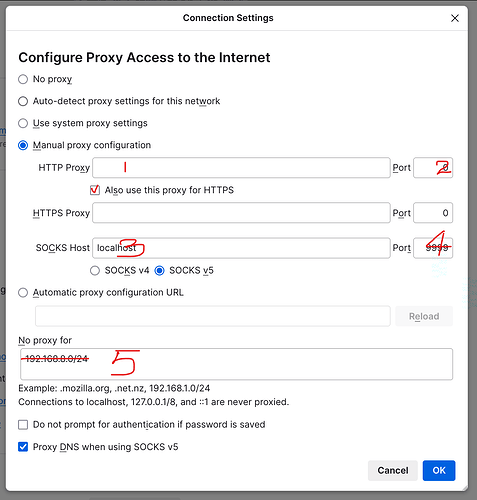

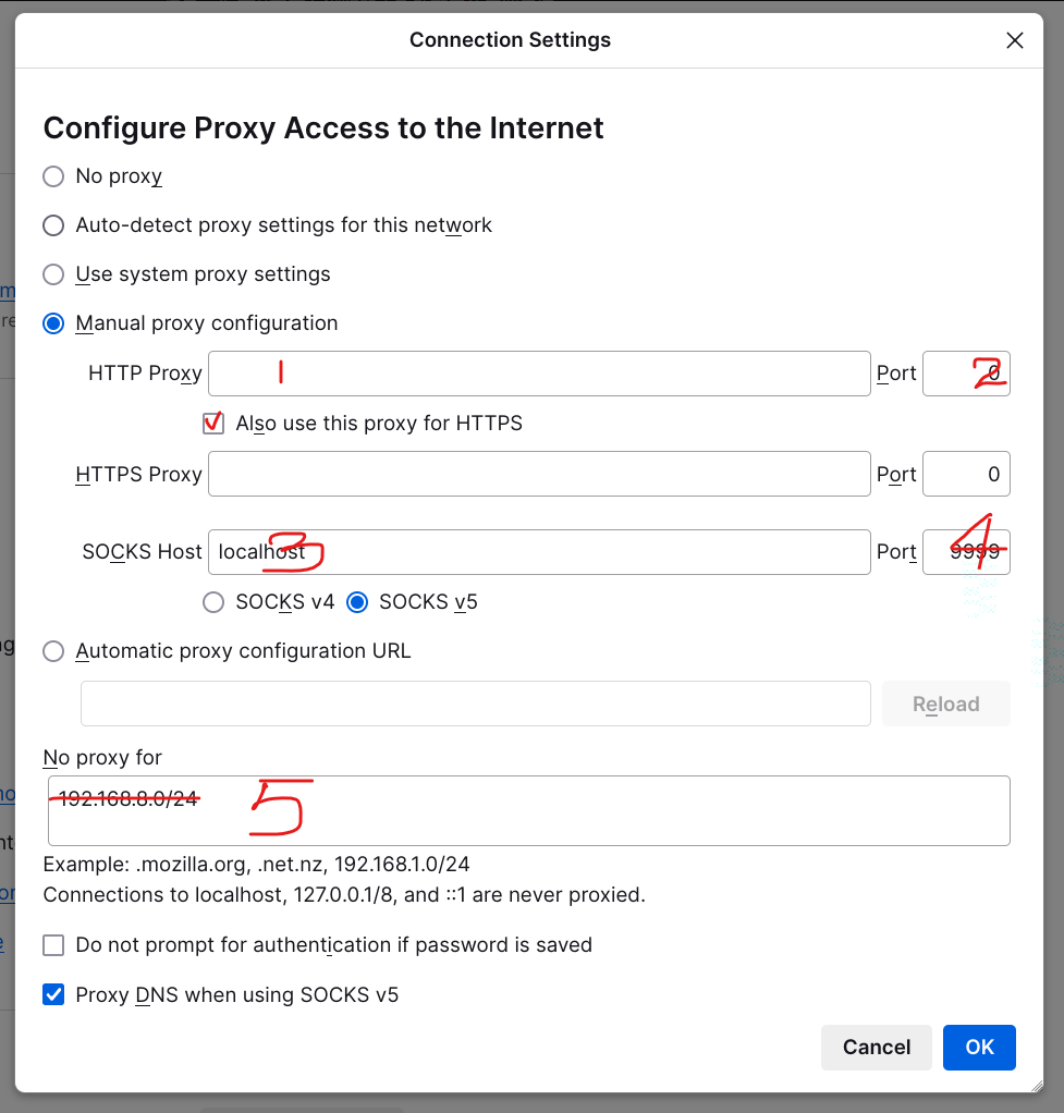

火狐设置的截图不全,顶部缺少了部分内容。
下图中——
红字1与3:127.0.0.1
红字2:9910
红字4:9909
红字5:127.0.0.1;localhost

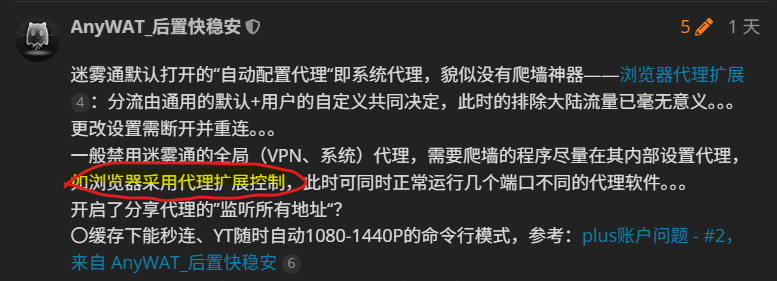

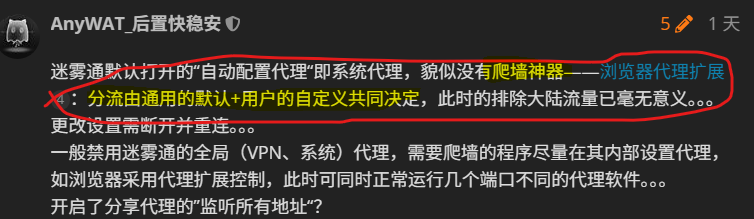

3、其实,一般禁用迷雾通的全局(VPN、系统)代理,最好采用浏览器代理扩展控制,分流由通用的默认+用户的自定义共同决定。不然,所有都走代理了。。。。。。

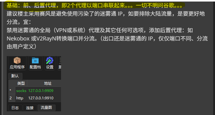

反了反了反了,依次:迷雾通+后置代理 最近几天连上后经常无法使用 - #2,来自 AnyWAT_后置快稳安

不用。禁用迷雾通的所有可选项。。。

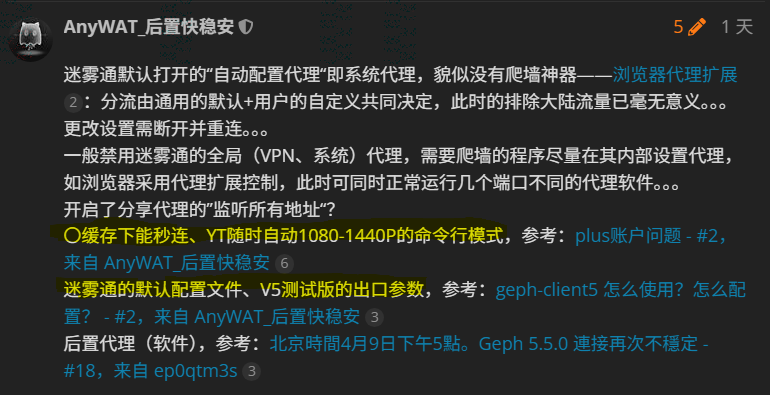

中,能找到:
不知道。。。反正敝人的Win下谷歌浏览器+代理扩展,迷雾通命令行+后置代理:〇缓存下能秒连、YT随时自动1080-1440P
任意代理软件(不给出代理端口的严格意义上的纯、真VPN除外)+浏览器代理扩展,(不影响操作系统、拒绝爬墙的墙内程序的)同时可正常运行几个端口不同的代理软件——N年爬墙的习惯,当然是不时看帖学的,不是到有问题时才。。。。。。有了问题,才动手尝试(4月初)添加后置、(5月末)修改配置。。。历经时间检验,推荐。。。不能只说不练。。。

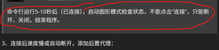

迷雾通默认配置下的图形模式连接不上,必须运行修改配置的命令行模式。。。早已给出。。。

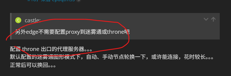

命令模式怎么运行,帖子发下。另外edge不需要配置proxy到迷雾通或throne吧
修改默认配置,运行批处理。。。自己慢慢捋。。。
配置 throne 出口的代理服务器。。。

大佬,几个问题要请教:1.用命令模式已连上且能正常上网,碰到一段时间就掉线,还是要命令模式来一遍?我直接切图形模式换节点迷雾通连上后无法正常上网了

1、有后置、能秒连的,没有此情况。
2、浏览器代理扩展,(走代理或直连,按通用的默认+用户的自定义)自动切换模式
