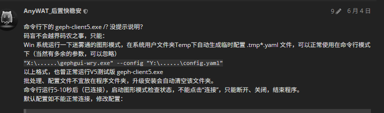

哪里?。。。。。。
期待:7月1日起再次连接不上 - #2,来自 AnyWAT_后置快稳安
我纯外行,失败在第一步,grok推荐到github上下载geph5-client,支持命令行的程序,(Workflow runs · geph-official/geph5 · GitHub),结果只找到一些linux的程序,grok说运行起这些非常麻烦。grok还推荐使用图形模式的软件加参数运行,几次失败后,grok劝我退回到原来图形模式的使用方式。
Win下就是图形模式的 gephgui-wry.exe。。。从2楼的链接继续即有答案。。。
"X:\......\gephgui-wry.exe" --config "Y:\......\config.yaml"

1、执行程序,无需复制到其它位置。鉴于程序升级安装会先清空所在文件夹,配置文件适宜保存在其它位置。
迷雾通默认的安装位置存在中文字符,卸载重装即可改变,以免影响命令行运行。
迷雾通的缓存文件保存在C:\Users\用户名\AppData\Roaming 文件夹,配置文件也保存在此将比较简约,故有批处理内容:
del geph5-persist-*.*
echo 缓存文件清理中。。。
timeout /T 3 /NOBREAK
"X:\......\gephgui-wry.exe" --config "C:\Users\用户名\AppData\Roaming\config.yaml"
Win10/11下几乎从未有提醒权限的问题,当然,很可能是从不运行VPN模式的缘故?
2、配置文件,最好按自己所需运行一下图形模式,自动生成的配置文件完全正常支持命令行模式(有多余的参数,可以忽略)
3、将EXE发送到桌面的快捷方式,有迷雾通的图标。同样,将前述批处理发送到桌面的快捷方式,一样可以有。。。手动更改图标。。。
4、不只是迷雾通对yaml参数非常敏感,而是所有采用该类文件的程序,对该文件格式,如空格、换行等等都必须严格。但既然是图形模式下自动生成的,就不会有任何问题。
命令行启动几秒后,可点击桌面程序安装的图形模式图标,观察运行情况,除了不可点击”连接“按钮外,迷雾通的断开、关闭还得靠它。
5、没玩过AI 修改,敝人所建议的也只是迷雾通曾经的使用。。。
6、有关服务器参数,敝人从未说过该参数可以在配置文件内罗列。。。就一程序参数的“赋值语句“,罗列再多,也只有最后的一个生效。命令行下的节点选择,参考:迷雾通windows命令行使用教程(2023/6/10重要更新)

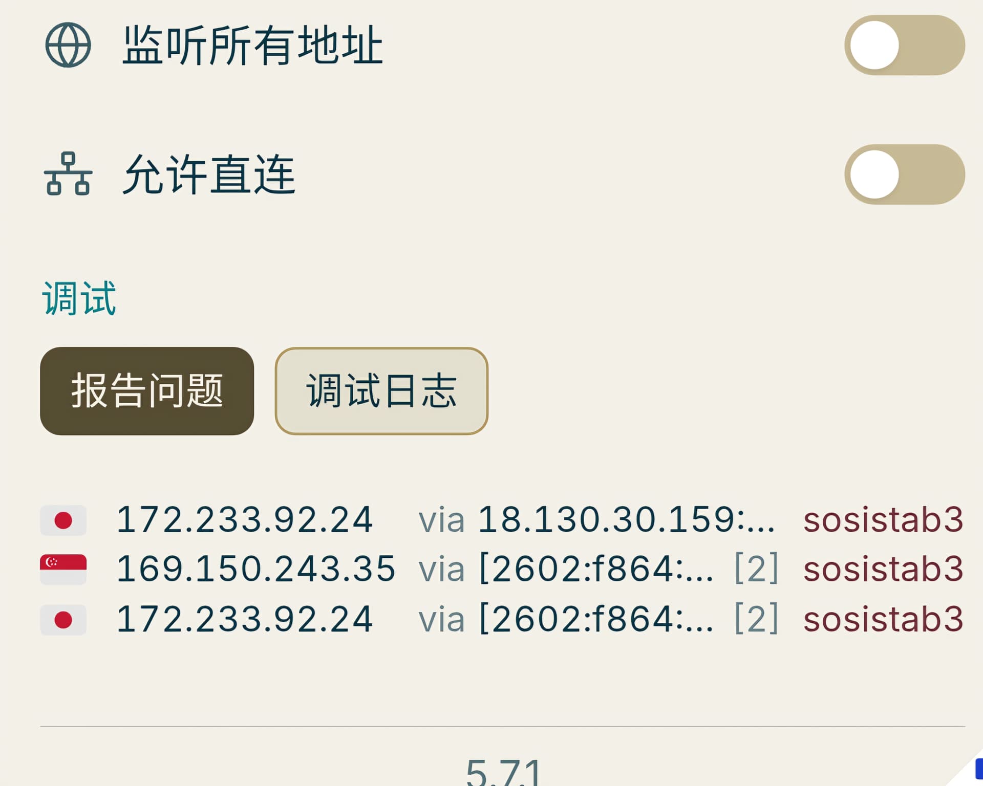

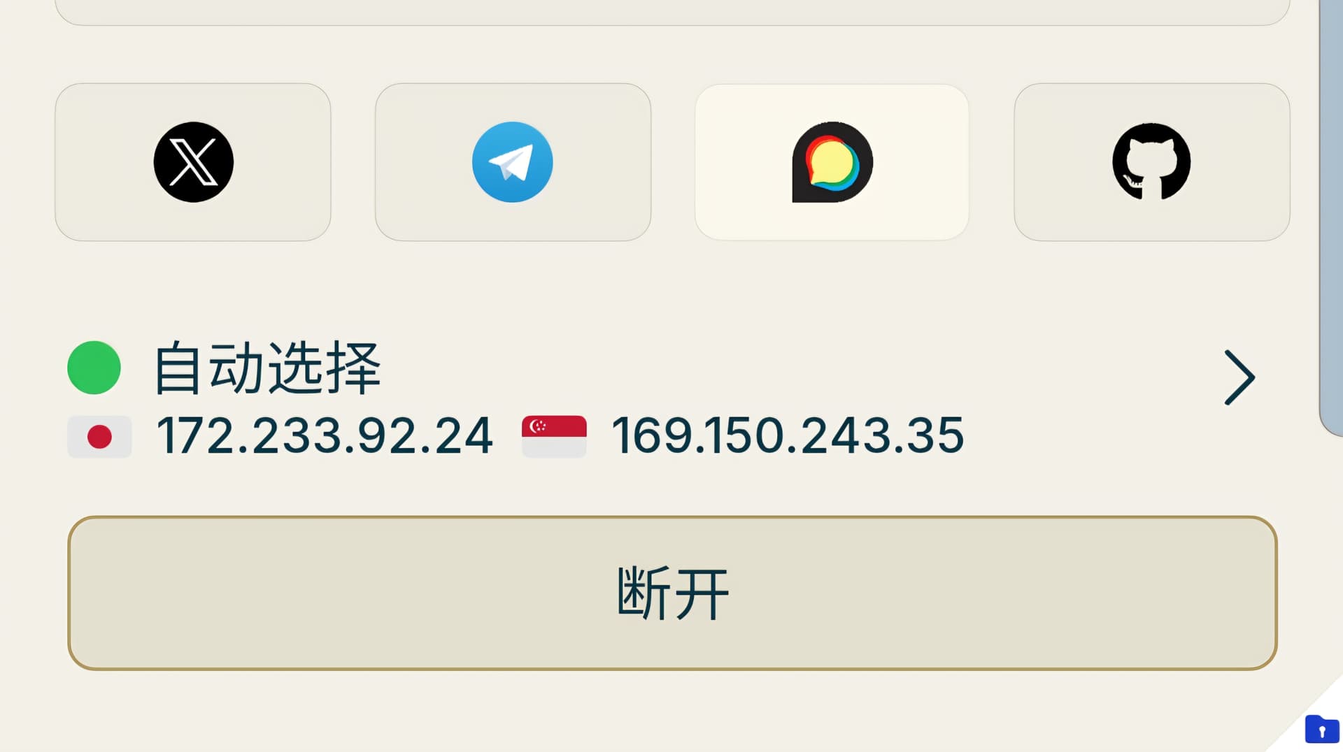

我比较关心最后一条,原因是前一段时间里我更常用手机迷雾通,选用自动连接后,大多数情况迷雾通显示连接某一个国家的几个IP,但印象里有过两三次看到过迷雾通连接状态里同时出现两个国家的标志,我理解为迷雾通可以同时连接两个国家的多个IP。不过按版主上面的解释,运行命令行模式只能auto,或者指定一个国家或城市。
虽然不影响现在的使用体验,我还是好奇这一点,还请版主帮忙解惑:图形界面是不是确实可以同时连入多个国家里的多个IP,命令行模式能不能做到这一点;或者实际上迷雾通一般都会在后继连入多个国家IP,不过只显示最初连接的一个。不胜感激。

好吧,因为只是在手机上短暂的几次出现过,可能是我看错了。谢谢。
看,刚好碰到手机迷雾通连接两个国家的情况了。请问这种用命令行能实现吗,感觉迷雾通命令行可以如此的话,就超过大多数VPN了。
