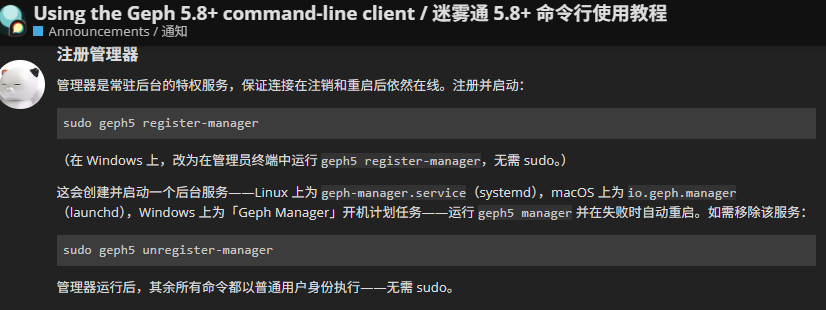

需要管理员权限建立系统计划任务。。。试试:以管理员身份启动迷雾通

非管理员安装的、运行图形模式的,管理员DOS窗口注册一下即可。
