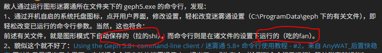

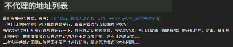

敝人的, 对于V5.8.0:"X:\......\geph5-client.exe" --config "Y:\......\child-config.yaml"
1、安装V5.7.2在手动指定英文文件夹,移走。。。备用:(禁用计划任务的)V5.8批处理命令行,查看迷雾通节点状态
2、安装V5.8(随时安装更新)都会在(迷雾通首次安装、如前的V5.7.2)原始文件夹,
3、
哦哦哦,还有V5.7.2也正常。。。忘记了,还有V4.99.32也是。。。
