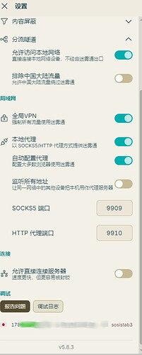

我有2台电脑,一台是笔记本,一台是服务器,都是使用的5.8.3版本;

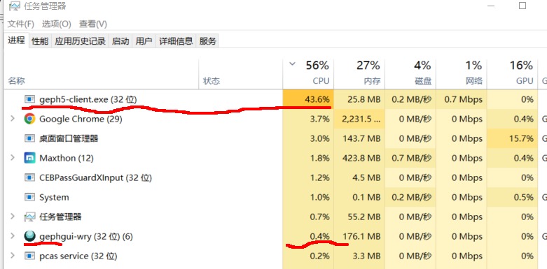

笔记本是率先升级到了5.8.3版本,自从升级之后,如果是能够正常连接并稳定使用的话,这CPU使用率是飙升,好几次都是飙升到100%的使用率,风扇咕咕转转。
现在的情况是,无论连接到什么区的服务器,只要是连上并正常使用,这CPU使用率,就没有低于40%,这种情况感觉非常不正常。

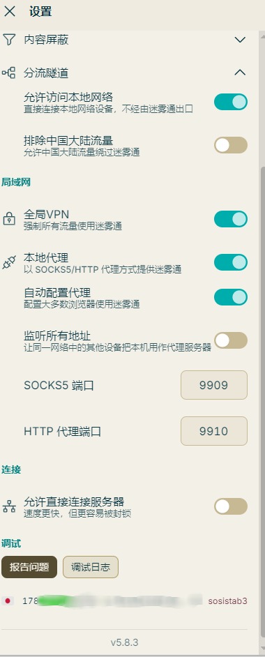

现在发帖,是笔记本用的日区服务器

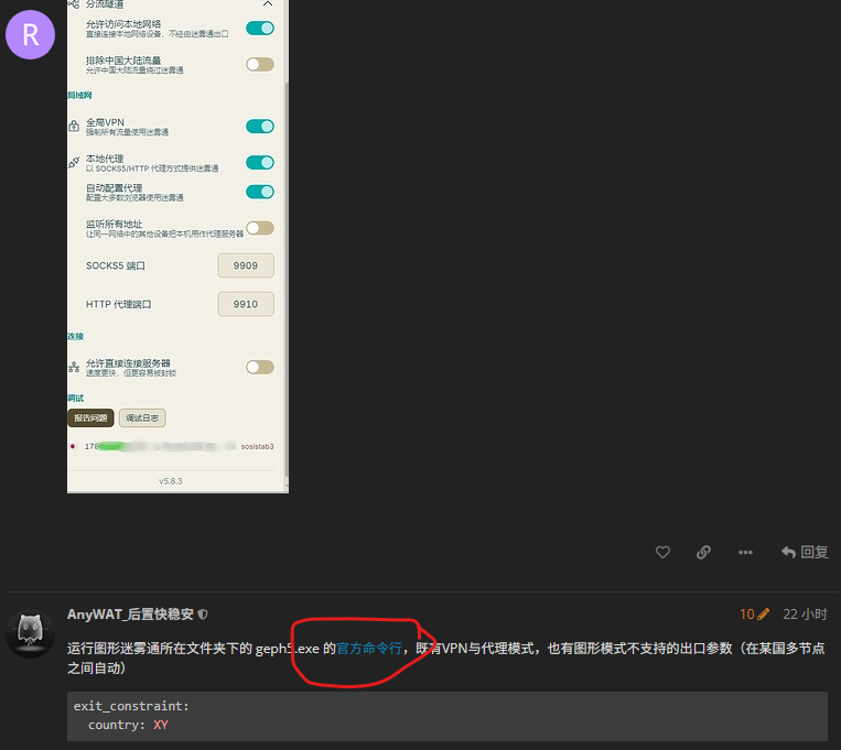

运行图形迷雾通所在文件夹下的 geph5.exe 的官方命令行 ,既有VPN与代理模式,也有图形模式不支持的出口参数(在某国多节点之间自动)
exit_constraint:
country: XY
XY当然也可以包括US(没有图形模式下手动指定的后面的城市)。。。

禁用图形模式的开机自启(gephgui-wry.exe),就不会有6个 msedgewebview2.exe 进程,或许能降低系统消耗?(笔记本WiFi 网络,没有 IPv6的VPN,该与不该爬墙的都走了VPN或系统代理,迷雾通很忙?)
图形模式下默认 geph5-client.exe 进程有2个,一个与迷雾通管理器相关,一个与迷雾通的代理任务相关。。。
如想进一步减少系统占用,配合浏览器代理扩展 ,禁用图形模式的开机自启,注销迷雾通管理器 ,减少3个迷雾通进程与6个相关进程,可运行批处理代理模式。。。
配合浏览器代理扩展,禁用迷雾通的VPN与系统代理,添加后置代理V2rayN,不用后置软件的节点,仅仅转换端口,秒连、高速、稳定。如有需要,可开启后置的TUN、系统代理。。。
任务管理器详细信息内结束 gephgui-wry.exe 任务,会自动结束与其相关的 msedgewebview2.exe 进程。

图形模式连接上以后,详设置页面底部。
代理服务器:双协议、双端口。混合端口双协议填写同一数字。

图形界面 gephgui-wry.exe 用 Edge WebView2 渲染窗口,会带出多个 msedgewebview2.exe 子进程,是 CPU/风扇噪音的主要来源。
真正做流量转发的内核由独立的管理进程 geph5.exe(本机实测 PID 2468,父进程 2080)和它拉起的 geph5-client.exe 承担。
实测这两棵进程树互不相关 :gephgui-wry.exe(PID 13608,父进程 9744)不是 geph5.exe(PID 2468)的父/子进程。也就是说:关掉 GUI 窗口,不会打断隧道 ,原文档"结束 gephgui-wry.exe 释放 CPU,后台代理不受影响"的说法可信。

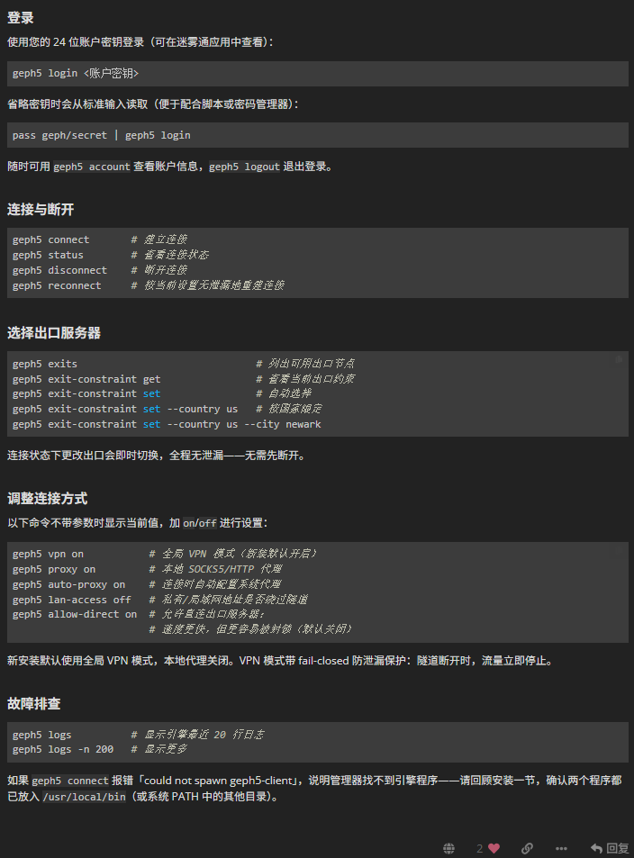

真正的命令行入口:geph5.exe
四、方案B(主推):v2rayN 接管系统代理/TUN,geph 只做本地出口
目的:笔记本和服务器用同一套思路配置,避免依赖 geph 自己的 GUI/VPN 模式,笔记本先测通,再原样搬到服务器。本机目前未安装 v2rayN,需要先手动安装。
步骤
把 geph 切到"纯后端出口模式" :运行 geph\geph-set-backend-mode.ps1(见下方"配套脚本"),效果等价于:
geph5.exe vpn off
geph5.exe auto-proxy off
geph5.exe proxy on
此时 geph 只在本地监听 127.0.0.1:9909(socks5) / 127.0.0.1:9910(http),不再接管系统网卡/系统代理。

遵照官方命令行,命令提示符下:
geph5 exit-constraint set --country us
即可。
