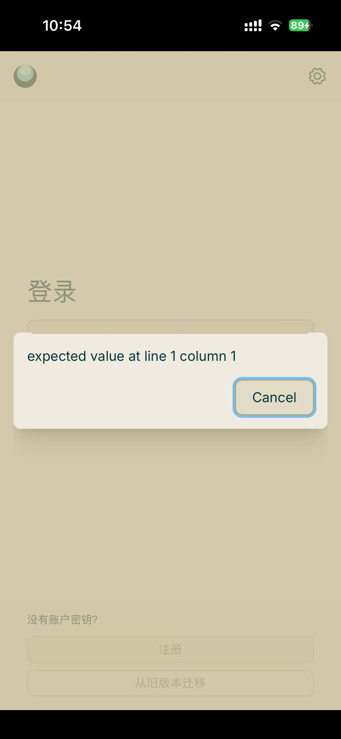

1、为什么使用账号密钥登录时,提示expected value at line1 column 1

我是连接失败之后,然后重新下载软件,使用账户密钥登录的时候提示expected value at line1 column 1
另外补充,我是用手机在AppStore下的,软件版本是5.8.3
试试:断开、关闭迷雾通,清理其缓存后再试?
有试过,我删除软件之后,缓存有跟着一起删除,然后重新下回来,就出现我说的那种情况
错,安卓删除软件并不会自动清理。。。手动清理迷雾通缓存!
我是iphone

我就是因为连不上,所以才删除app重新下载,然后现在都登陆不上我的账户了
