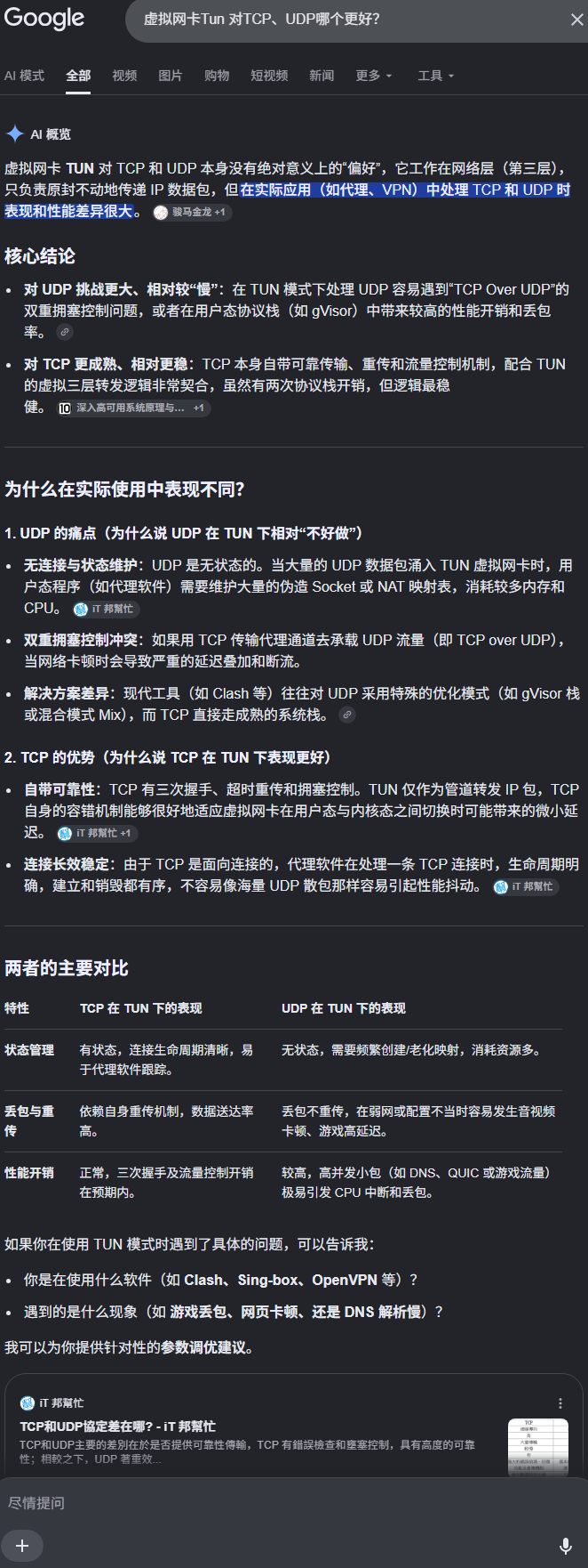

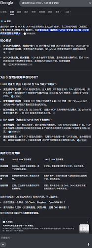

码盲的敝人看了看天书,貌似还是TCP下的Tun 比较好。。。
