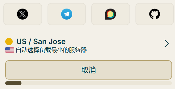

最新版无法连接
win版一直连接不上
更换手机热点后可以连接
参考:从昨晚开始,连接就越来越困难了,现在直接连不上
我清理了缓存和降回了5.9.0
都没有作用
升级到5.9.1后一段时间内是能连接的,突然就不行了,我是用的公司的网
