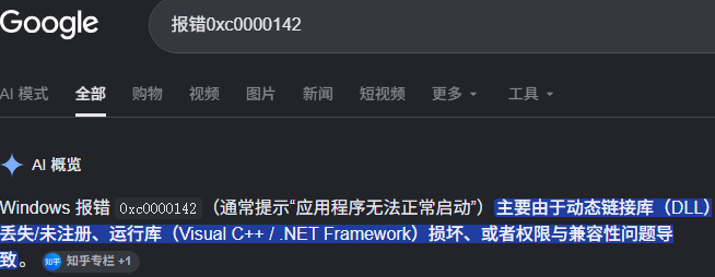

我参照https://cloud.tencent.com/developer/article/2733348这个帖子中的方法,采取了如下措施,都没有好转:
1,DISM + sfc /scannow修复系统文件,完成,症状无改变;
2,安装 vc_redist.x64.exe和vc_redist.x86.exe(均从最新受支持的 Visual C++ 可再发行程序包下载 | Microsoft Learn
3, 运行 eventvwr.msc,展开「Windows 日志 → 应用程序」,找到来源为 Application Error 的条目,查看「错误模块」字段,发现显示为Unknown(而不是某个dll)。线索至此中断。

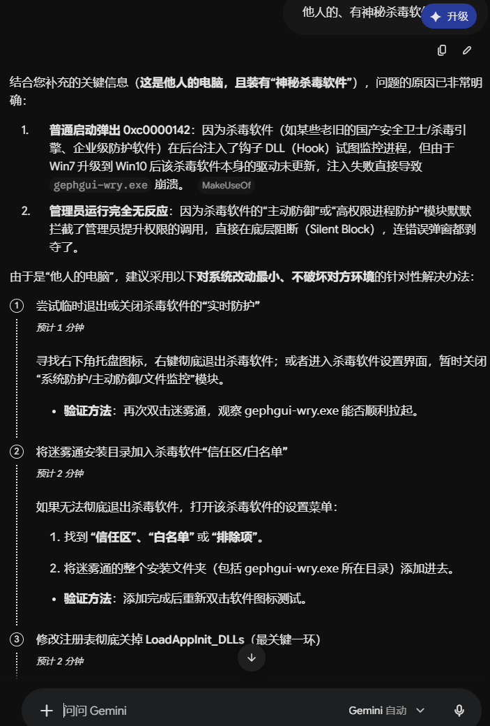

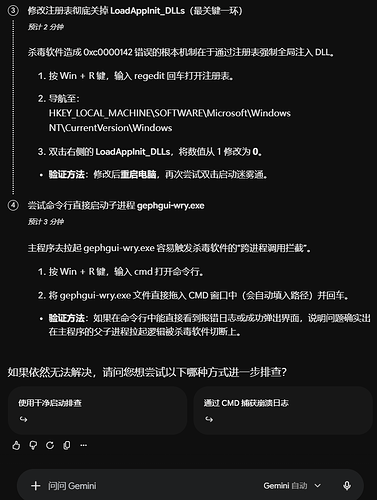

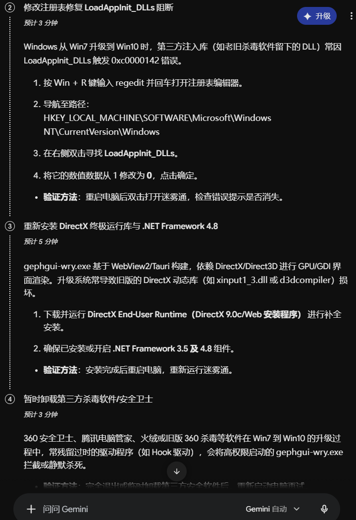

3,我现在出问题的这台电脑上有杀毒软件(不考虑卸载或替换),之前就发现会对geph启动造成阻碍,之前这台电脑是win7,我用geph的方法是暂时关闭杀软,启动geph,再重启杀软,一直没问题;昨天我从win7升级到了win10,用同样的方法,关闭杀软,geph无法启动并且报上述错误。

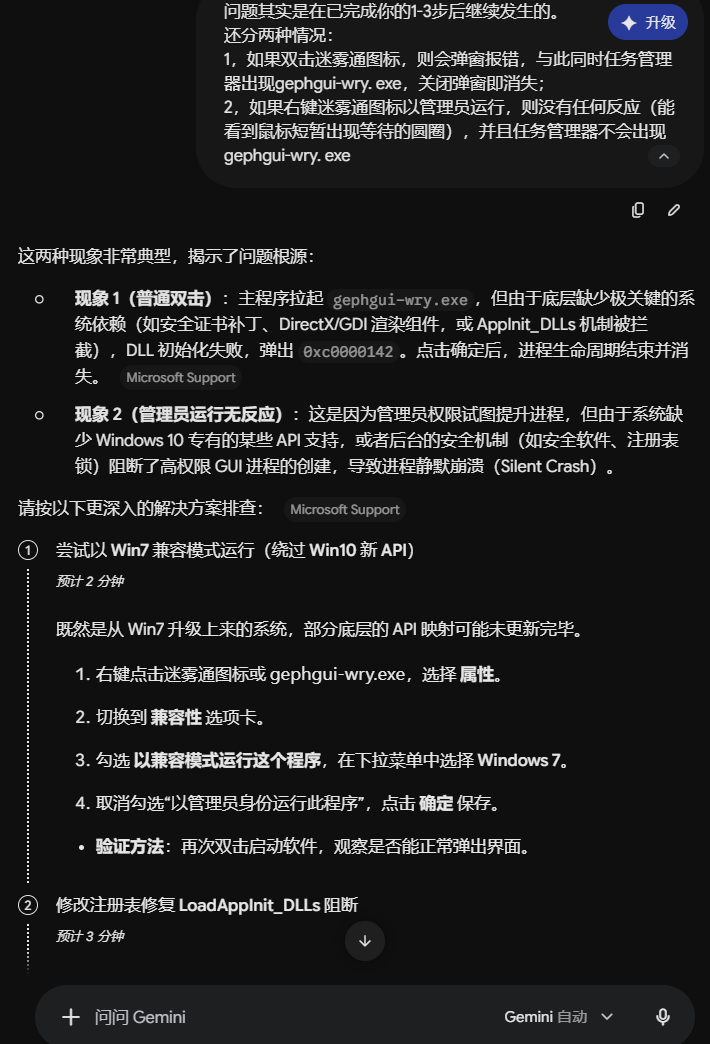

我确认一下,您说的“7、启动迷雾通(图形模式)”,是不是就是双击桌面图标?
这一步其实我做了的,但当时还是报一样的错,所以我就直接进命令提示符操作了。另外这里还分两种情况:
1,如果双击迷雾通图标,则会弹窗报错,与此同时任务管理器出现gephgui-wry. exe,关闭弹窗即消失;
2,如果右键迷雾通图标以管理员运行,则没有任何反应(能看到鼠标短暂出现等待的圆圈),并且任务管理器不会出现gephgui-wry. exe

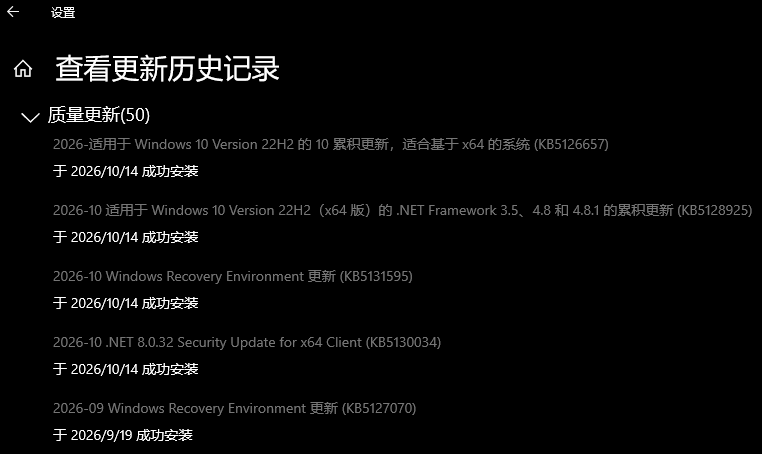

系统更新。。。
软件、操作系统的设置与更新,硬件驱动的更新。。。Win10寿终正寝前的最后一次系统更新(下载其最后的 iso文件包中,与一年前的字节完全相同,还没有加入最后更新)。。。
