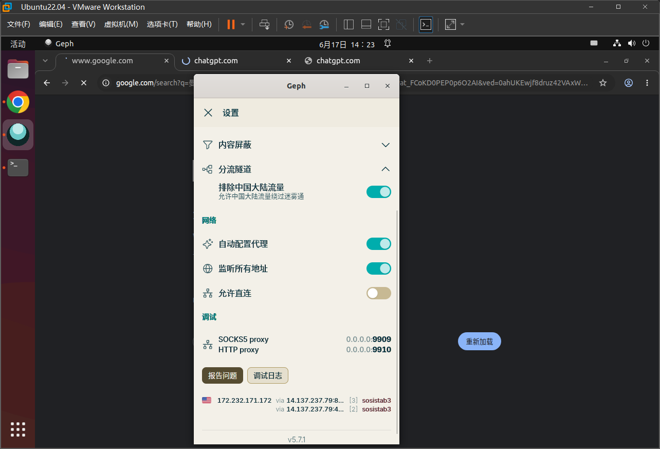

最近几天连上后经常无法使用
Ubuntu22.04,时好时坏。
迷雾通默认打开的“自动配置代理“即系统代理,貌似没有爬墙神器——浏览器代理扩展:分流由通用的默认+用户的自定义共同决定,此时的排除大陆流量已毫无意义。。。更改设置需断开并重连。。。
一般禁用迷雾通的全局(VPN、系统)代理,需要爬墙的程序尽量在其内部设置代理,如浏览器采用代理扩展控制,此时可同时正常运行几个端口不同的代理软件。。。
开启了分享代理的”监听所有地址“?

关掉迷雾通的自动配置代理改为手动配置系统代理后 chrome 就正常了,终端 crul 也正常了,如果之后还有问题再关掉系统代理试下浏览器代理扩展
迷雾通的系统代理较为简约,赛风的是双协议、双端口。。。
后置代理如Nekobox 的分流,可以解决诸如自身没有代理设置、需要系统代理的 curl 的代理?
Win下偶尔、固定格式用一下命令行 curl 添加代理参数即可。(无需开启系统代理,以免影响系统、墙内拒绝代理的程序。。。)
又试了一天,关闭系统代理,在应用内部设置代理是最稳的,问题解决
孩子们,我又回来了。如果用VMware虚拟机的话,建议不要在虚拟机内使用迷雾通,而是在主机上使用迷雾通,开启监听所有地址,关闭主机上的系统代理,然后在虚拟机里的应用内部配置代理服务器为主机。

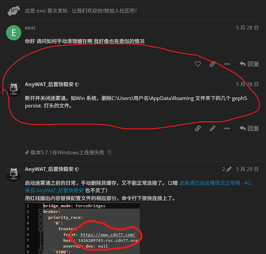

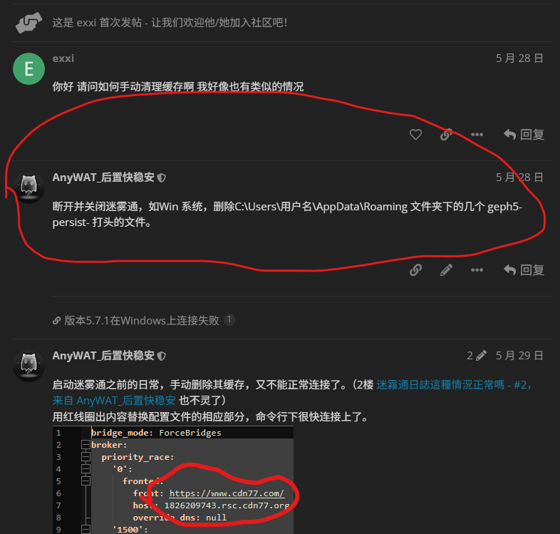

请问如何手动删除缓存?我在迷雾通界面里没找到相关选项,是删除本地的什么文件吗?
