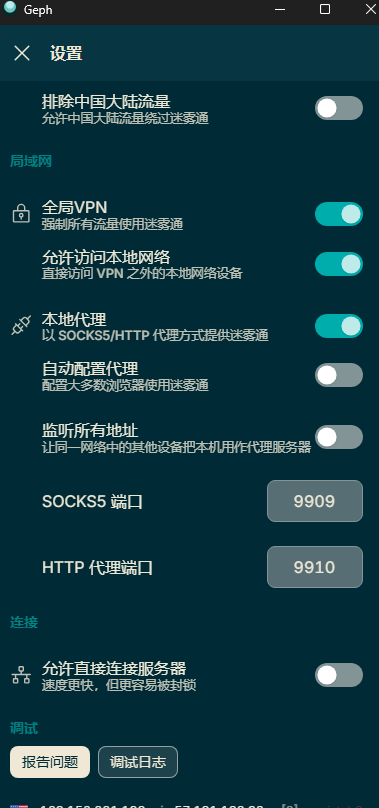

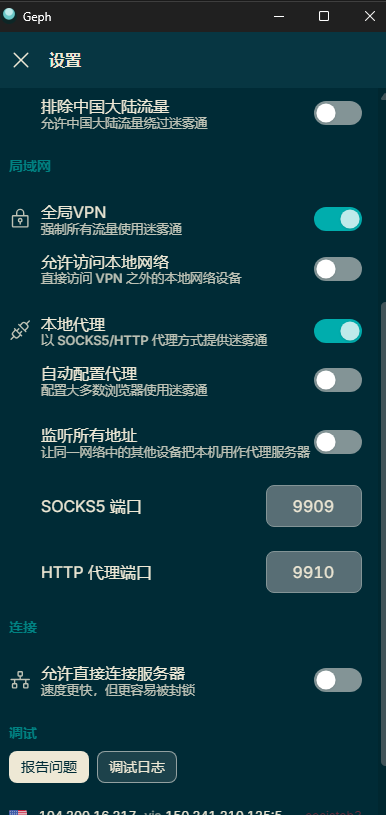

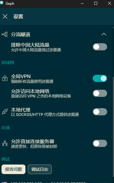

5.8全局vpn模式无法连接
也不行。。
按你图上的设置也不行

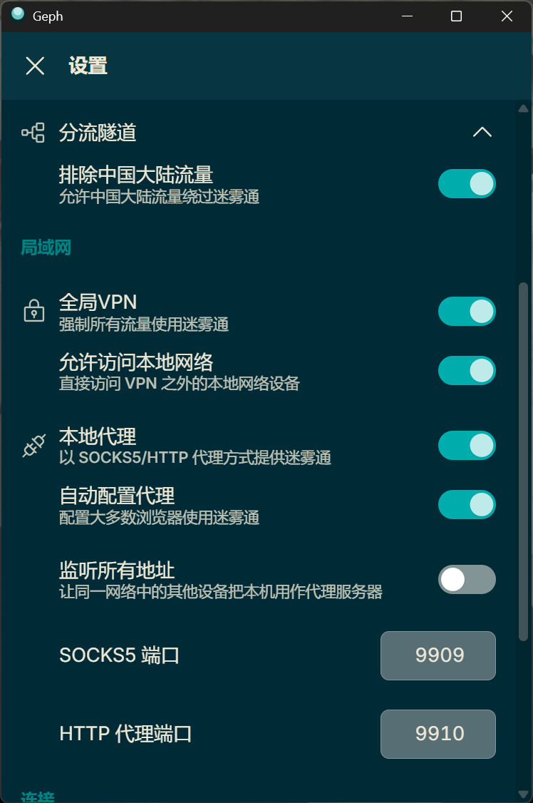

敝人也Win11。。。正常时,用户界面出现后,有4个进程
geph5.exe 系统
geph5-client.exe 系统,2个
gephgui-wry.exe 用户,界面
开机、未点击启动时,少中间1个,共3个进程。

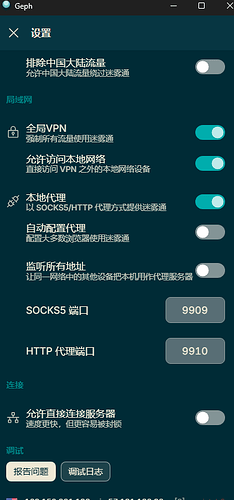

你不会打开了“允许直接连接服务器”吧?
没有开允许直连,然后5.7全局vpn可以

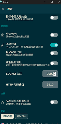

首先测试代理模式是否正常?

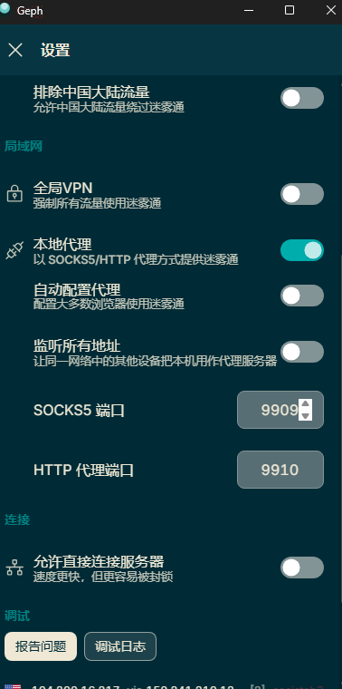

V5.8开始,改变设置无需断开重连。。。试试,先:
图形模式下,只勾选“本地代理”,其它任何可选项均取消勾选,即图形(非系统)代理模式。。。正常连接一会,再:
不要手动断开,改到你的所需设置?

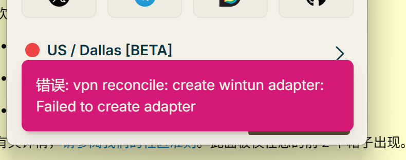

V5.8开始,VPN开启虚拟网卡,需要管理员权限?(其它软件貌似如此。。。)

(非系统)代理模式(敝人的最爱)正常后,随便切换到VPN模式,再返回。。。来去自如。。。如闲庭信步,哈哈哈

代理模式有 IPv6,VPN模式未必有。没有完胜 IPv4的 IPv6也可能是VPN无法连接的根本所在?
