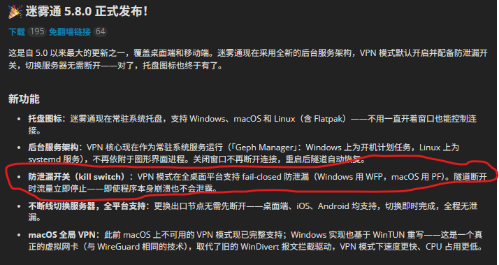

V5.8与V5.7及以往,是不同性质的VPN

V5.8的安装,需要管理员权限,以正常建立计划任务。。。(貌似非管理员也不报错,但不能正常运行)

V5.8开始,VPN开启虚拟网卡,需要管理员权限?(其它软件貌似如此。。。)

貌似运行在默认的VPN模式下,断开VPN(或未正常时),即断开一切网络(除了VPN自身的待命连接),关闭VPN切换到代理模式即可恢复内网。。。

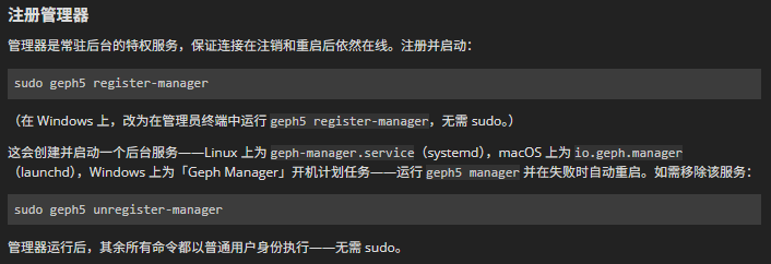

无需重装,迷雾通管理器未注册或被注销,(关闭迷雾通)再次注册即可。。。Using the Geph 5.8+ command-line client / 迷雾通 5.8+ 命令行使用教程

迷雾通无法连接,禁用VPN启用代理模式,命令行模式下(无需图形模式下的断开、关闭迷雾通,)注销迷雾通管理器,删除C:\ProgramData\geph\cache 文件夹下按字母升序排列的第一、三俩文件,一般是最大的俩文件;再次注册迷雾通管理器。。。可谓之V5.8的清理迷雾通缓存。
