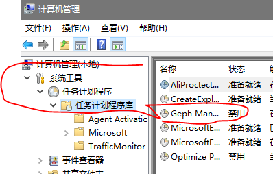

V5.8卸载后,检查迷雾通的计划任务,是否还存在?没了,手动删除C:\ProgramData\geph 文件夹。然后安装V5.8?

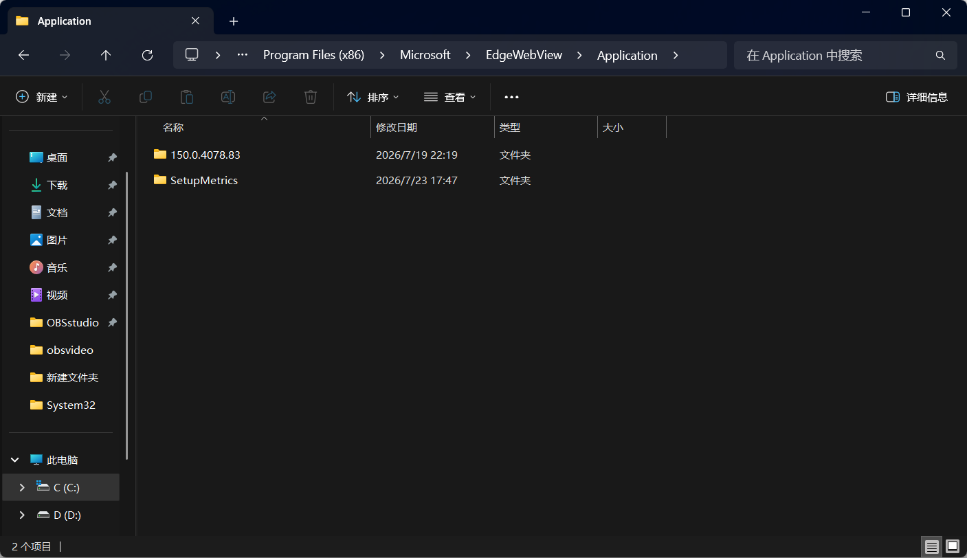

webview2 及系统自带浏览器的系统源:C:\Program Files (x86)\Microsoft 可以检查各应用的版本,最新 150.0.4078.83
我按照你提供的方法一步一步做,仍然没有解决问题
截图:C:\Program Files (x86)\Microsoft\EdgeWebView\Application
你的呢?

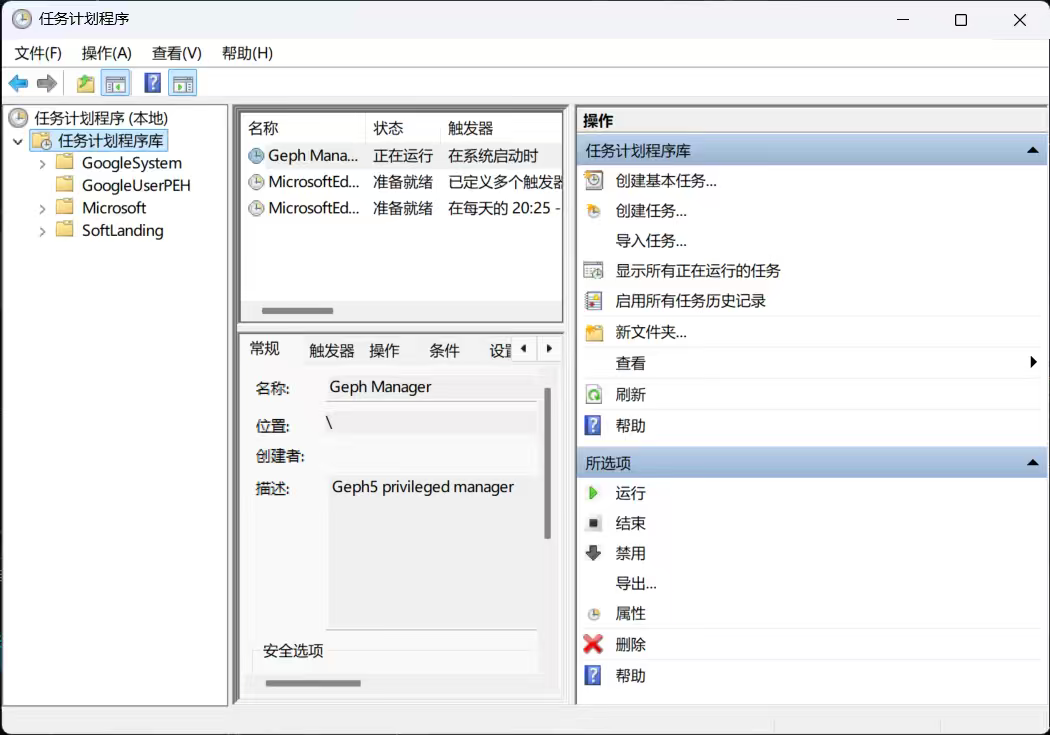

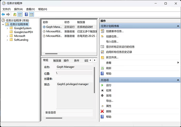

先前没仔细看,你的迷雾通计划任务正在运行呢?
意思是已安装V5.8.1?试试:右键迷雾通计划,结束(确定)、禁用、启动、运行。。。再启动迷雾通?

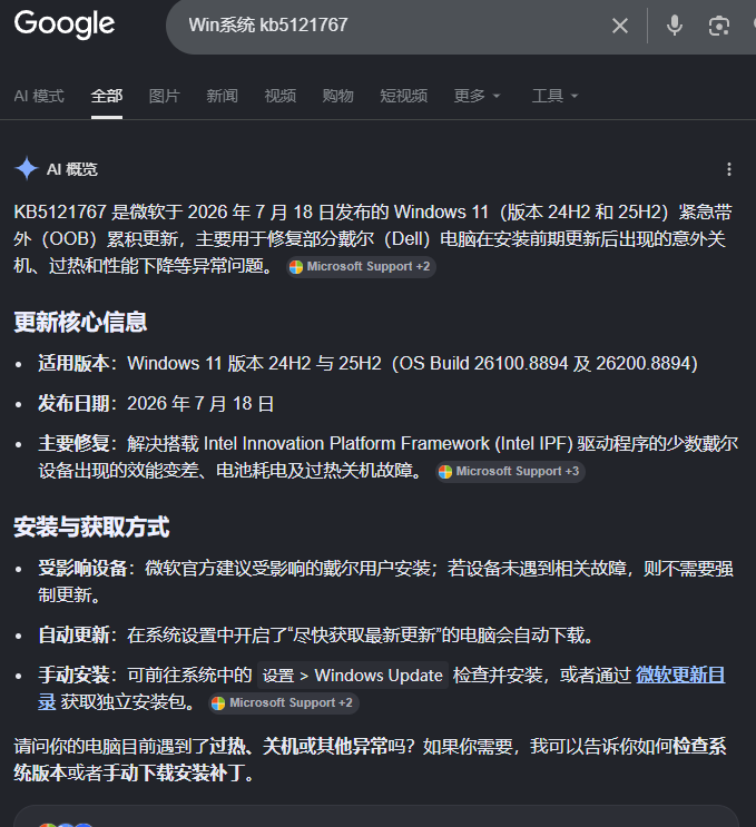

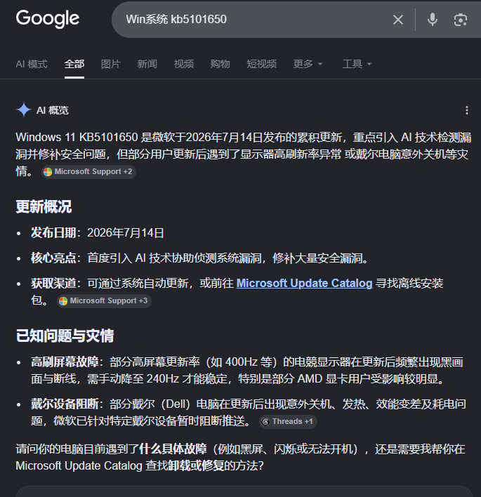

你的“试试:右键……”已经试过,然后接连给我的系统更新了两个补丁,一个kb5101650一个kb5121767,然后再次重启geph还是白屏……
