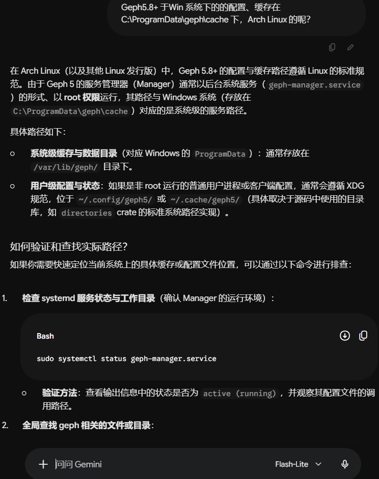

不知道cache.db和config.yaml在哪里:sob:

相同问题,macos系统,在application support/geph下未找到config.yaml或cache.db文件

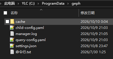

Win系统迷雾通图形模式下自动生成 child-config.yaml
文件夹C:\ProgramData\geph\cache 下按字母升序排列,删除第一、三俩文件,一般是最大的俩文件。

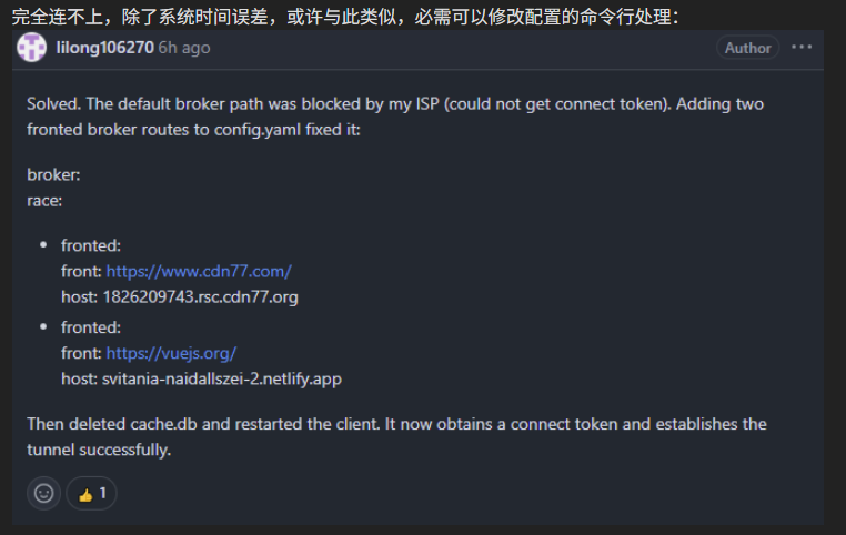

貌似是(配置文件前半部的 broker)网桥,如截图 Geph 5.9.1 校园网连接异常 上午正常 下午持续卡在连接中 - #9,来自 AnyWAT_后置快稳安
可以借助其它VPN临时帮扶一下(作为前置代理)?
运行可修改配置文件的(批处理)命令行+后置代理。。。
本截图,默认(桥)配置文件的命令行+后置代理 个人反馈帖 - #122,来自 AnyWAT_后置快稳安

修改配置(有人说返回V5.9.0的可以)前半部分即可,如Win只能运行在批处理模式下。还没搞定?
