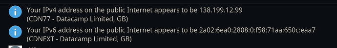

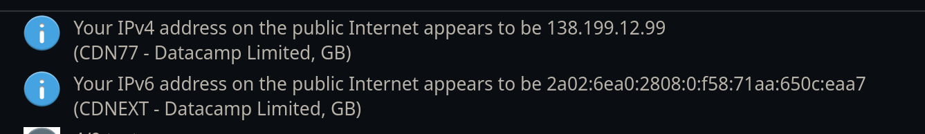

VPN模式?有 IPv6?
近几天开始了:IPv6完胜 IPv4,代理模式下轻松有 IPv6,但VPN模式下不一定、或基本不可能有 IPv6、只有 IPv4,临近5中全会封锁加剧,干翻了只有 IPv4的VPN模式?试了几次,VPN连不上还搞断系统网络。。。(后置的Tun 正常)
所有模式,我这里都可以
我试试其他节点有没有ipv6
无图无真相。。。哈哈哈
试了下,VPN木有 IPv6,可连易断无法使用。

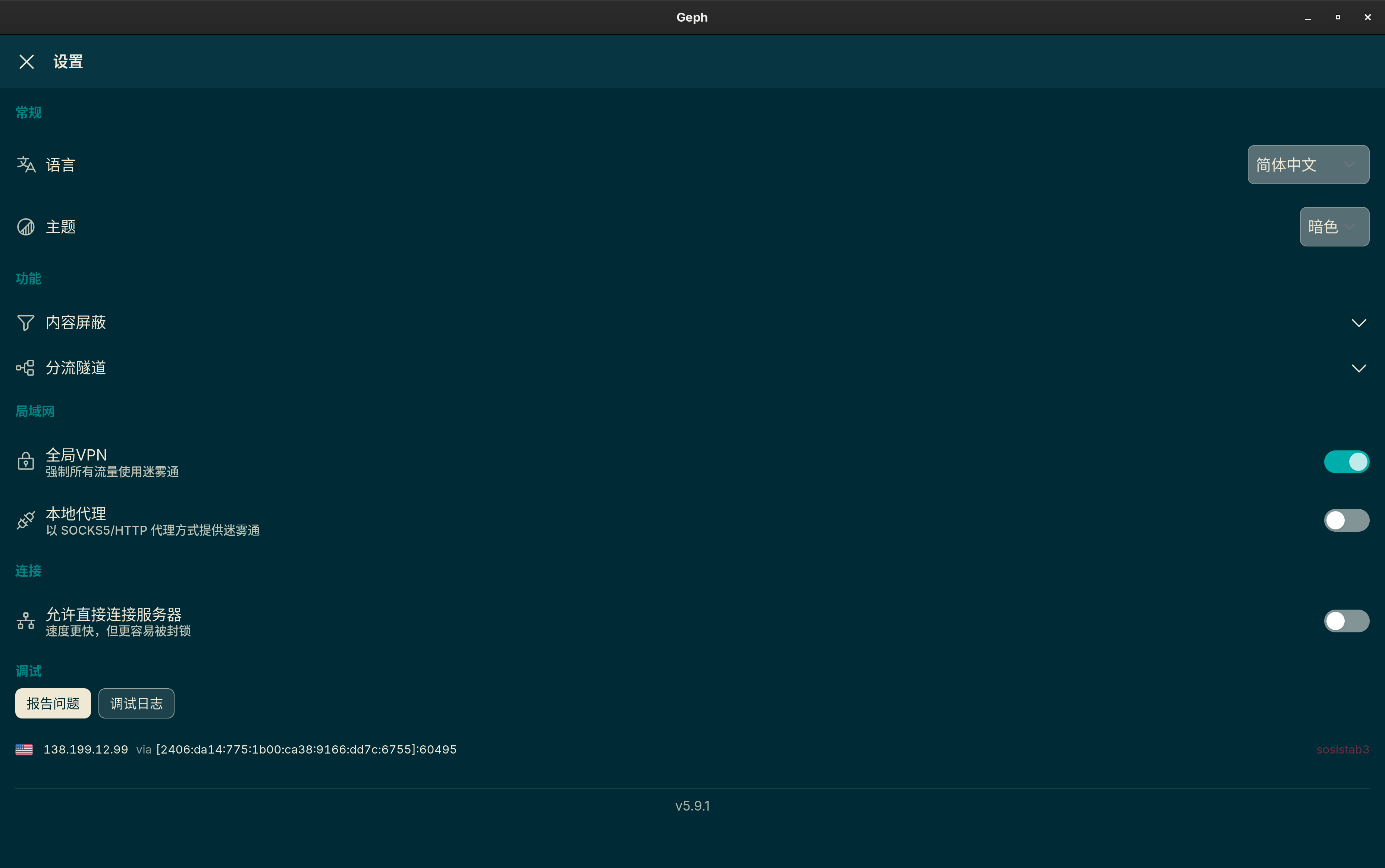

我现在是VPN模式,没开后置代理和本地代理,这算是有ipv6么
啥意思啊,我的意思是本地代理模式和VPN模式全都能连上,而且也有ipv6的意思, 为啥要我重启?
